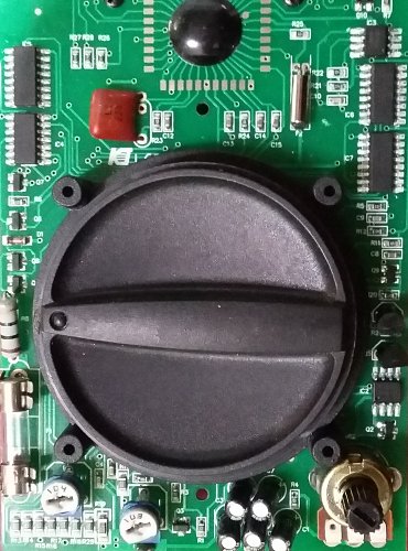

    این خازن سنج که حدود دو سه ماهی
    است خریده ام تا حالا به درستی کار میکرد
    اما حالا مقادیر را حدود دو تا سه برابر از حد
    نرمال نشان میدهد

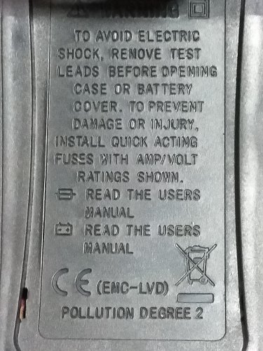

    در پشت آن هم یک چیزهایی برای مواقعی که
    به آن شکی وارد میشود نوشته بود که حقیقتا
    خودم چیزی متوجه نشدم

    عزیز پتانسیومترهای اصلی و دو عدد دیگر
    را تنظیم کنید
    اگر نشد مقدار مقاومتها را چک کنید تا
    تغییر اهم نداده باشند
    اون نوشته ها هم چیز خاصی نیست
    نوشته برای جلوگیری از برق گرفتگی کاور
    استفاده کنید و وقتی فیوز خراب شد از
    نوع خودش استفاده کنید
    همین

    دوست عزیز طبق فرمایش جناب اشکان نوشته ها مطلب خاصی نیست
    شما جهت اطمینان باید یدونه خازن سنج سالم برای مقایسه داشته باشید
    برای تغییر پتانسیومترهای داخل خازن سنج باید دقت کنید و کم کم این کار رو انجام بدید
    البته این احتمال هم هست که چیپ اصلی خازن سنج که شبیه یه تیکه قیر هست آسیب دیده باشه
    که در اون صورت کاریش نمیشه کرد

    با عرض سلام و تشکر از همکاری اساتید عزیز
    با مینیموم و ماکسیموم پتانسیومترها تغییر چندانی
    در ولتاژهای نمایش داده شده ایجاد نمیشود
    باطری را هم چون قبلا خودم چنین موردی برایم
    پیش آمده بود قبل از هر کاری تعویض کردم
    اما فکر میکنم به فرمایش جناب صالحی مشکل
    از همان ایسی قیری باشد
    چون وقتی خازن را از پراپها جدا نکنم از سه
    چهار برار حد نرمال کم کم کاهش یافته و تا
    حد نرمال پایین میاید و دوباره به همان مقدار قبلی
    باز میگردد

    عزیز قبلا هم عرض کردم
    مقدار اهم مقاومتها بررسی شود
    همچنین اون خازنهای الکترونیک را
    حتما بررسی کنید
    اگر نتیجه نداد ایسی خرابه و کاری
    نمیشه کرد
