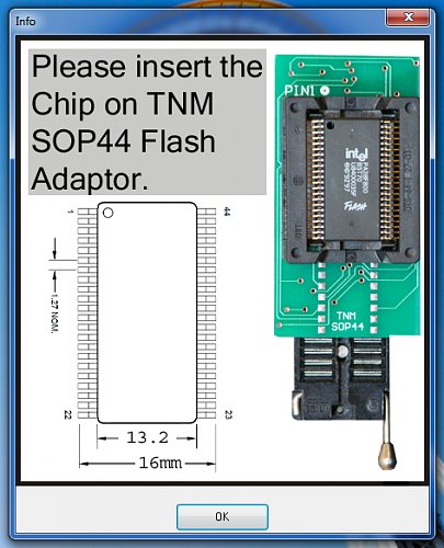

    باسلام،آی سی مورد نظر رو وقتی به پروگرامر وصل میکنم شناسائی خودکار میشه،اما وقتی خواندن از قطعه یا پاک کردن رو میزنم خطای الگوریتم ناشناخته رو میده،از دوستان کسی هست که علتشو بدونه؟

    سلام دوست عزیز با اجازه اساتید
    پروگرامر 5000 قابلیت تشخیص عدم اتصال پایه را دارا می باشد با این حال اگر از طریق زیف سوکت پروگرام می کنیدپایه های آی سی و زیف سوکت را تمیز کنید دو باره امتحان کنید با تشکر

    پیش فرض پاسخ : باز نشدن آی سی AM29F400BB در TNM5000 با خطای الگوریتم ناشناخته
    دوست عزیز طبق فرمایش دوستمون پایه های سوکت و خوده ایسی رو با تینر تمیز کنید
    پایه های زیپ اصلی پروگرمر رو هم تمیز کنید
    اگه جواب نداد ایسی رو داخل سوکت کمی جابجا کنید و دوباره تست کنید
    نتیجه رو اطلاع بدید
