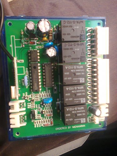

    درود دوستان
    دزدگیر فوق ریموت مفقود گشته اما با ریموت جدید کد نمیگیره
    توی کاتولووگ نوشته .درب باز 3 بار سویچ رو باز کنید وباز بگذارید بعد چند ثانیه یکی از کلیدهای ریموت رو نگه دارید تا عمل کنی!!پاما بعد ا ز3با ربازوبسته کردن سویچ وباز گذاشتن سیستم الارم جهت اعلام امادگی دریافت کد از ریموت رو نمیده
    دوسان کسی میدونه نحوه کد دادن به این دزدگیر چطوره ؟
    ممنون میشم سریع جواب بدید

    درود دوستان
    مشکل حل شد
    سیم نارنجی رو به برق 12 متصل کردم
    بعد دکمه لادری رو فشار دادم که رله های راهنما شروع به کار نمودند
    سپس سویچ را 3بار باز و بسته ودر اخر باز گذاشتم وکلید روی ریموت رو زدم سیستم ریموت رو شناسایی کرد .
