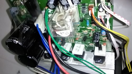

    1205219183 نويز دار بودن صدا در ساب ووفر چيني
    با سلام:
    يك ساب ووفر چيني برام اوردن از زماني كه روشن ميشه صداش با نويز خيلي شديد همراه هست به حدي كه وقتي فلش اجرا ميشه صداش قابل شنيدن نيست
    كارهاي كه انجام دادم:
    1-تعويض تمامي خازن هاي ورودي و خروجي
    2-تست ترانزيستور هاي تقويت صدا
    3-تست اهمي ترانزيستور قدرت خروجي
    همچنان مشكل پا برجاست ممنون ميشم اگر كسي بتونه كمك كنه..

    پیش فرض پاسخ : نويز دار بودن صدا در ساب ووفر چيني
    [QUOTE=soheil-kelas;517864]با سلام:
    همچنان مشكل پا برجاست ممنون ميشم اگر كسي بتونه كمك كنه..[/QUOTE
    یک عکس باکیفیت ازتغذیه وبرامپ ارسال کنید
    احتمال قطعی بدنه اصلی با پری امپ زیاده.
    بردفلش ازش جداکنیدتست کنیدنویزبرطرف میشه یانه؟

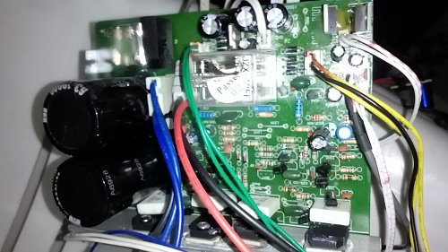

    Ic نويز دار بودن صدا در ساب ووفر چيني
    ببخشید ازاینکه دیر جوابتون دادم مشکل با باز کردن برد usb حل نمیشهClick here to enlargeClick here to enlarge

    خوب عزیز سعی کنید خازنهای پری امپلی را
    چک کنید یا اینکه
    خازنهای سایز کوچک امپلی را با هیتر گرم
    کنید ببینید پارازیت حل میشه ؟
    ضمنا
    برد ولوم دستگاه از چه نوع هست ؟
    انالوگ یا دیجیتالی ؟
    حتما برد ولوم را هم باز کرده و تست کنید
    قطعی نداشته باشه

    1205219183
    تمامی خازن ها تعویض کردم .برد ولوم هم دیجیتال هست که روی مدار usb ولی مشکل پا برجاست

    درود ایسیهای خروجی صدا رو با ایق مثلا طلق نسوز ایق کنید ببینیو فرقی میکنه درضمن اگه مقاومت ها اهمی باشه ایجاد نویز در صدا میکنه همچنین دیود زنرها رو نیز بررسی کنید شورت نباشن مدار هم با تینر شستشو دهید .

    1205219183
    اي سي هاي خروجي نسبت به هدسينگ عايق هستن ديود زنر هم تمامشون چك كردم .فقط مقاوت كه ميگيد منظورتون همون مقاوت سفيد اجري اگر باشه چك نكردم..

    درود هم اونا هم مقاومتهای مسیرهای ترانزیستورهای خروجی صدا.

    یه چیز به ذهنم اومد تقریبا چند سال پیش
    مشابه این عیب را داشتم که خیلی هم اذیتم
    کرد که در اخر مشکل از خرابی خازن عدسی بود
    همان خازنهای عدسی که جلو ترانزیستورها هستند
    یکی از انها اتصال کوتاه کرده بود
    اگر باز مشکل حل نشد
    در نهایت ایسی پری را تعویض کنید
    ضمنا
    شماره ایسی پری چی هست ؟
    از نوع PT2313 هست ؟
