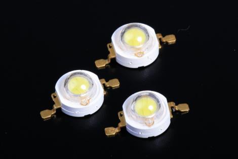

    اون الیدی ها که برای نور بالا و پایین استفاده شده پاور الیدی هستن
    اون که فروشنده به شما داده الیدی معمولی هست
    اون که تو دستتون گرفتید 1 دهم پاور الیدی هم نور نمیده و این مطلب رو در نظر بگیرید
    الیدی ها در بهترین شرایط نور دهی ولتاژی مابین 2.5 تا 3 ولت رو نیاز دارند که بستگی به فسفر بکار رفته داخلشون
    داره بهمین خاطر مارکهای مختلف الیدی با ولتاژهای مختلف مابین 2.5 تا 3 ولت روشنایی نرمال رو میدن

    دوم : شما اگه تعداد 4 عدد پاور الیدی رو سری ببندید میشه با 12 ولت موتور روشن کرد
    حالا اگه مثلا 3 تا دسته 4 تایی الیدی ببندید در نهایت شما 12 پاور الیدی خواهید داشت که نور خیلی بیشتری داره
    منتهی مساله اینجاست که برای این الیدی ها نیاز به قاب دارید تا اونا رو جاسازی کنید

    شما اگه بخواهید از لامپ led استفاده کنید باید اولا مدل زنون که نور خیره کننده ای داره تهیه کنید
    ودر ثانی با توجه به ولتاز کاری اونها رو باهم به تعداد لازم سری کنید
    جدیدا یکسری led جدد اومده بازار که مجتمع هستش وبه عنوان لامپ زنون پروزکتور استفاده میشه واز اونهم میتونی استفاده کنی .

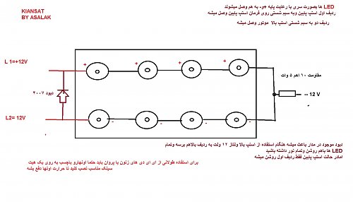

    دوست عزیز
    این یک نقشه ساده برای کار شماست
    من شخصا خودم دارم ازش روی سپر ماشینم 405 حدود 2ساله استفاده میکنم
    امیدوارم بدرد بخوره
