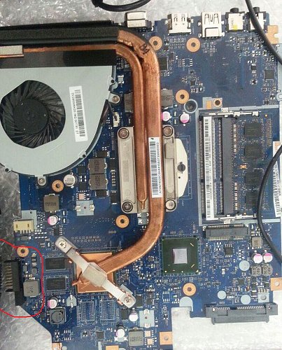

    با سلام یک لپتاپ ایسر هست که سالام بود من باز کردن و موقع گذاشتن جلد بالایی (صفحه کلید ، تاچ پد ) لپتاپ راروشن کردم و بوی سوختگی آمد دیگه لپتاپ تصور نداد و وقتی دکمه پاور را می زنم لامپ led 5 روشن می شود وبد از 12 ثانیه خاموش می شود و وقتی روشن می کنم فن گرافیک نمی چرخه ، چکار کنم

    دوست عزیز خوب اونطور که اشاره کردید بوی سوختگی اومده
    یجای برد دچار آسیب شده
    بدونه بررسی از نزدیک نمیشه نظر خاصی داد اگه خودتون سر رشته ای دارید بررسی کنید
    کدوم قسمت برد آثار سوختگی داره اگه هم وارد نیستید کار خاصی نمیتونید بکنید
    بهتره ببرید پیش تعمیرکار لب تاپ
    بهرحال باور کنید با توضیحاتی که شما دادید بیشتر از این چیزی نمیشه گفت

    برد را تا حالا چندین بار با دقت دیدم ولی چیزی ندیم گه ظاهری خراب باشه .
    ولی نمی دونم ان بو به خاطر اتصالی بدنه بود یا به خاطر سوکت رم یا به خاطر کابل فلت ، چون من بازش کردم که lcd راعوض کنم ، دو سه بار اول تصور داد ولی بار چهارم یم بوی سوختگی آمد دیگه تصور نداد .
    چیپ گرافیک داغ می کنه ولی خیلی زیاد داغ نمی کنه که دست به سوز.
    ولتاژ ها را چک کردم ، انجایی که دایره کشیدم ولتاژ دارم دیگه ندارم .
    باتشکر
    هوالعلیم
    با سلام دوست عزیز خازن های اطراف io رو بررسی کنید در صورت شورت بودن یا نشان دادن عدد زیر 5 ، io را تعویض نمایید و قبل از سوییچ کردن مجدد حتما از سلامت فلت و سوکت خروجی اطمینال حاصل نمایید.
