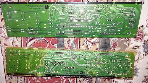

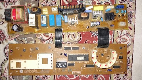

    این هم عکس از رو و زیر برد که قطعات تعویض شده با کادر زرد مشخص شده اند

    متاسفانه عکسها واضح نیستند
    یعنی زاویه دید قطعات ندارند
    وبرد هم از دور عکس گرفته شده ومدارات مشخص نیست
    ترایاک رو علامت بزن .مشخص بشه کدومه .3تا قطعه هیت سینگ دارندکه یکیش رکولاتور 12 ویکی5 ویکی باید ترایاک باشه اونهارو مشخص کن تا بعد..
