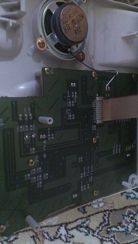

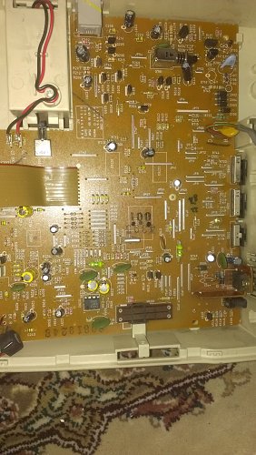

    یک تلفن casio هست که وقتی به خط تلفن وصل می کنم مدام زنگ می خوره (جالبتر این است که اگر من با یک دست سیم تلفن رو بگیرم و با دست دیگر سیم خط تلفن رو ، باز هم زنگ می خوره یعنی فقط با یک سیمش )
    در ضمن فقط هم با اداپتور کار می کنه
    در این حالت اگر من گوشی رو ور دارم صدای بوق ازاد دارم و می تونم شماره بگیرم
    من عکس برد رو می فرستم که قسمت بالا سمت چپ دو تا سیم می بینید که لحیم شده رو برد اون قسمت ورودی خط تلفن هست و قسمت سمت راست بالا هم وردودی تغذیه است که اداپتور وصل میشه Click here to enlargeClick here to enlarge

    با سلام دوست عزیز
    کسی هست منتهی این گوشی شما از انواع معمول نیست
    فکر نمیکنم کسی هم تجربه مستقیم این عیب رو برای این گوشی داشته باشه
    شماهم توضیحی دادید و دوتا تصویر از برد گذاشتید
    تو پست قبلی شما بنده عرض کردم
    قطعات عمومی قسمت زنگ رو که همون دیودها خازنها و زینر رو چک کنید
    یکسره شدن زنگ اکثرا از خرابی زینر می تونه باشه
    اگه ایسی زنگ مستقل داره جهت اطمینان تعویض کنید
    اگه زنگش از پشت صحفه یا همون دیسپلی میاد تقریبا کاریش نمیشه کرد
    و دیگه هیچ ریش و قیچی دست شما
