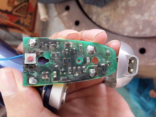

    با عرض سلام و خسته نباشید خدمت همه ی دوستان عزیز
    دوستان خلاصه بگم من ریش تراش دوستمو گرفتم بعد شارژش تموم شده بود دیدم روش نوشته 220 ولت منم سیم وصل کردم مستقیم زدم به برق که خیلی از قطعاتش سوخت ممنون میشم اگه کمکم کنید

    دوست عزیز این مدار که کلا به فنا رفته
    بهتره بیخیال شوید تعمیر شدنی نیست
    یا اگر هم باشه باید نمونه همین
    دستگاه را یکی داشته باشه تا با کمک
    اون بشه کاری کرد
    شما فعلا با تینر مدار را تمیز کنید
    تا شماره برخی قطعات دیده بشه
    ضمنا
    نام و مدل دستگاه چی هست ؟

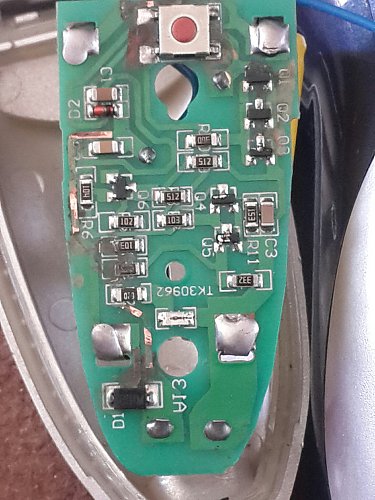

    سلام مجدد
    عکسای جدید بعد از تمیز کردن برد

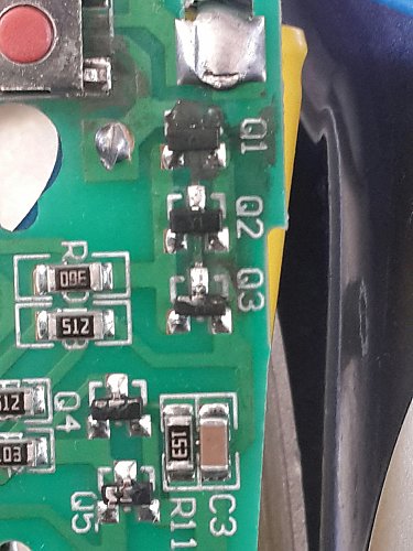

    دوستان فکر کنم این قطعاتی که کنارشون رو بورد Q نوشته همشون سوختن

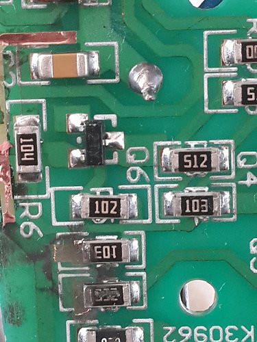

    اون 3 پایه ها که q دارند ترانزیستور هستند ولی متاسفانه شماره دیده نمیشه
    قطعاتی که شماره روی اونها درج شده مقاومت های smd هستند که باید خارج از بورد و با در نظر گرفتن جدول مربوطه تست نمائید

    دوست عزیز
    اگه اشتباه نکنم برد این نوع ریش تراش 2 رویه میباشد وطرف دیگه هم باید یک ایسی 8پایه داشته باشه درسته ؟

    خیلی ممنون از جوابتون
    بردش یک طرفست و ای سی نداره اون ترانزیستور هم که فرمودین روی یکیشون فک کنم نوشته y1 روی یکی دیگه هم نوشته 2ty ولی اونایی که ترکیدن معلوم نیست
