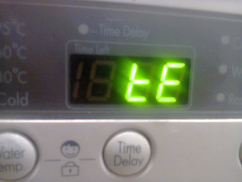

    دوستان درود
    ماشین فوق بمحض روشن کردن اروری که در عکس مشخصه رو میده وهیچ کاری انجام نمیده !
    ناگفته نمانه دیگ ابکش گریپاچ کرده که تسمه رو ازاد کردم .اما بمحض روشن کردن ارور عکس زیر میاد والارم میده
    دوستانی که مواجه شده اند ویا علت ارور را میدانند ممنون میشم راهنمایی کنید

    المت را بررسی کنید
    نتیجه ؟

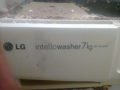

    ضمنا جناب عسلک ما همیشه داریم با کاربرا
    جنگ می کنیم که مدل را دقیق و کامل
    بنویسید شما مدل را اشتباه
    تایپ کردی دو ساعته با این مدل اشتباه
    دارم دنبال دستگاه می گردم
    دقت کنید لطفا تا ما هم این طور
    گرفتار نشیم با تشکر

    Taj مشکل حل شده
    ممنون جناب اشکان
    بله مشکل از سنسور هیتر هستش وتویه سایت توضیحات مربوط به اون رو پیدا کردم که به صورت انگلیسی هست ومیزارم تا دوستان هم استفاده کنند
    Diagnosing the Mysterious and Elusive “te” Error Code in LG Washing Machines
    THERMISTORS rarely fail in LG washers.
    The most likey cause of the “te” error is:1) Loose wiring at the control panel (directly behind the CYCLE SELECTOR KNOB)2) Broken wire at the THERMISTOR (located at the bottom /front of the tub)To access the wire plug connectors at the CONTROL PANEL—-remove the top cover of the washer.Stand in front of the washer and look for the plug connectors behind the CONTROL PANEL. Pull apart the plugs and re-install.Test the washer. If the “te” error still occurs—-it will be neccesary to remove the FRONT PANEL as well (two sets of special plier-type tools are needed).Inspect the THERMISTOR closely—-with good lighting. If there’s a break in the wire it will be at or near the black sheathing / heat shrink material.Though not as common—-a broken wire at this location is *usually* caused by excessive vibration during the spin cycle. This is also *usually* found on the older LG washers that are in *wood floor* laundry rooms.
