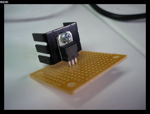

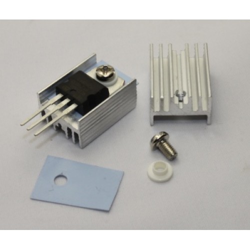

    سلام دوستان
    بعضی از قطعات که امکان پچ و مهره کردن هیت سینک وجود داره مثل بعضی از تریاک ها یا رگلاتور ها (مثل lm317 ) خودشون به صورت پیش فرض یا هیت سینک دارند یا جائی برای روز مبادا تعبیه شده و شما براحتی می توانید پی ببرید هیت سینک مناسبش چه فرمی است
    حالا سئوال
    من در بسیاری از بردها رگلاتور های کوچک 1.8 یا 3.3 دارم که مشکل گرمای بیش از حد و ریست دستگاه و در انتها خرابی قطعه را در پی دارد
    با نصب فن یا هیت سینک همیشه مشکل حل میشه
    حالا مشکل بعدی پیش میاد اندازه این قطعات اونقدر کوچیک است که به زحمت از یک عدس بزرگترند و نصب هیت سینک را با مشکل مواجه می کنند
    شما از چه هیت سینکی استفاده می کنید و هیت سینک مناسب این قطعات چه اندازه باید باشد؟
    مثلا یک هیت سینک یک سانت در یک سانت تخت کافی است یا باید بزرگ تر باشد؟
    تصاویر هیت سینک

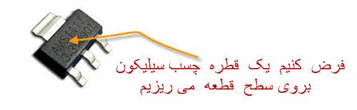

    اما در مورد اون سیلیکون که عکسش را
    گذاشتید
    عرض کنم شما می توانید از هیت سینک
    معمولی استفاده کنید روش کار به این صورت هست
    کمی سیلیکون را به قطعه بزنید
    طوری که کناره قطعه سیلیکون نخوره
    بعد روی ان قسمت که سیلیکون نداره یک
    قطره چسب قطره ای بزنید و سریع هیت سینگ
    را روی قطعه بگذارید به این صورت
    کار تمام هست
    را روی قطعه بگذارید
    فرض کنیم یک قطره سیلیکون خنک کننده روی سطح قطعه می ریزیم حالا همون یک قطره کل سطح قطعه را پوشانده
    پس شما چسب رو به کجا می زنید؟ به هدسینک؟
    در این صورت چسب ژله ای موجود روی رگلاتور آیا اجازه چسبیدن درست دو قطعه رو میده؟
