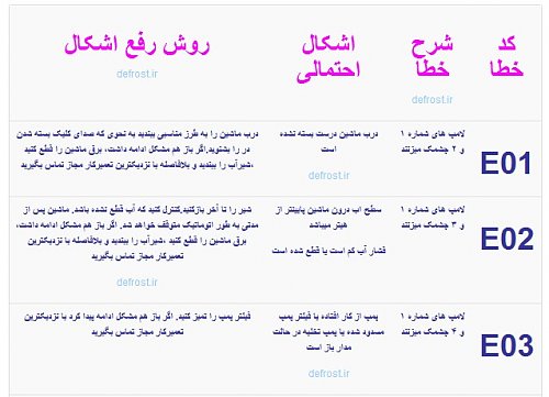

    با سلام دوستان جدولERRORهای لباسشویی های کنوود بخصوص مدل های جدید دارند ارایه نمایند با تشکر

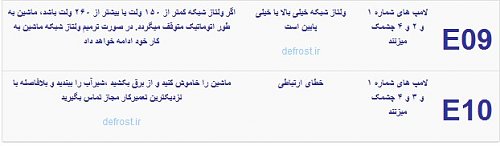

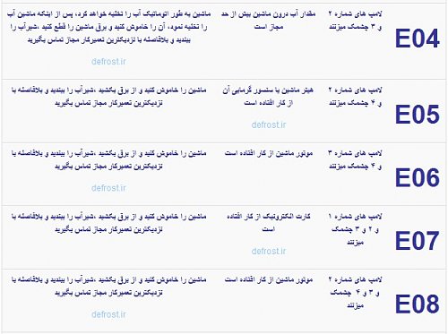

    این را توانستم پیدا کنم امیدوارم بدرد بخورد
