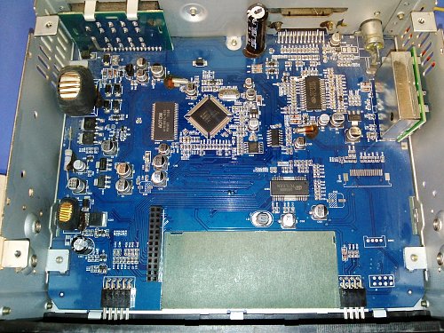

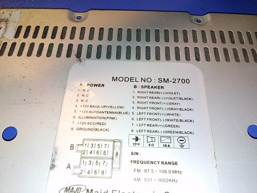

    فایل فلش پخش به مدل
    SM-2700
    دوستان دقت کنید این مدل پخش ایسی
    ایپرام نداره و کد این پخش داخل
    ایسی فلش ذخیره میشه
    هر وقتی مشکل کد داشتید کافیه این فایل
    را به ایسی فلش منتقل کنید
    شماره ایسی فلش
    EN25T80
    و کد این فایل
    1234
    می باشد موفق باشید .
