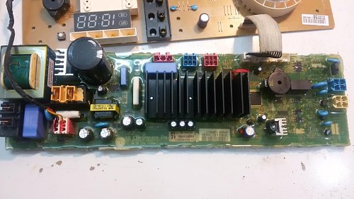

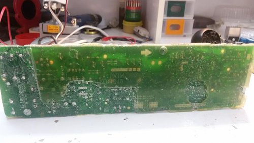

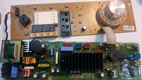

    پیش فرض عکس
    مدل نگاه نکردم ولی 7 کیلویی بودClick here to enlargeClick here to enlargeClick here to enlarge

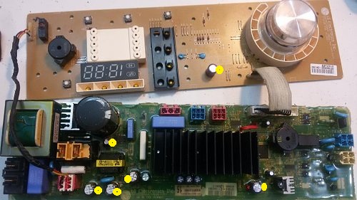

    درود دوست عزیز
    شما توپست اولتون نوشته بودید (برد رو خارج از لباسشویی تست می کنی منظور تست با برق تست هیچ مشکلی نداره ولی روی دستگاه دو سه ثانیه که میشه خاموش میشه)
    یعنی حتی یکی از سوکتها رو هم که وصل میکنی برد خاموش میشه ؟
    سوال : در لحظه ای که برد رو روشن میکنی میتونی بلافاصله برنامه بدی با سلکتور ؟
    یعنی قبول میکنه(خیلی سریع)؟
    بهرحال
    اول میکرو سویچ پاور رو تعویض کن .تست کن بقیه میکروسویچها مشکل نداشته باشند
    بعدش خازنهایی رو که علامت زدم تست کنید ته اونها باد نکرده باشند ودر صورت امکان تعویض با نمونه مشابه نمایید.
    در مرحله بعد اگه بازم مشکل بود ایسی تغذیه رو تعویض کنید
    موارد رو انجام ونتیجه رو اطلاع بدید
    عکس:Click here to enlarge

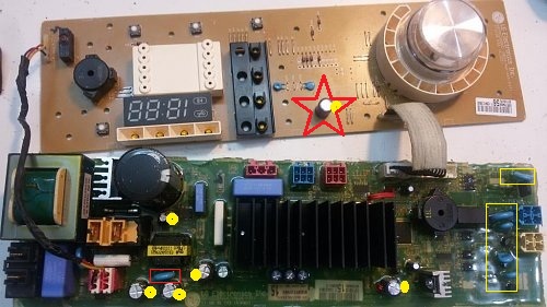

    درود دوست عزیز
    خازنها رو چطور تست کردید ؟ تعویض یا با مولتی متر؟
    واینکه روی خازن برد دیسپلی(داخل ستاره ) ببینیند قبل از خاموش شدن وبعد از خاموش شدن چند ولت دارید ؟
    و خازنهای ابی رنگ داخل مربع های زرد رو هم از لحاظ شورتی تست کنید ونتیجه رو اطلاع بدید
    ویک نکته .اگه راتون امکان داره برد رو برروی نمونه مشابه لباسشویی امتحان کنید
    ممکنه ایراد از سیستم قطعات کاری مثل .میکروسویچ ها .یا موتور ویا ...باشه کع با عث خوابیدن ولتاز میشوند 0البته بعبد میدونم ولی برقه دیگه )
