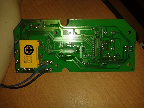

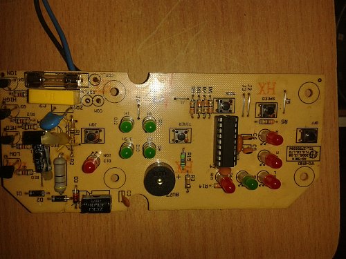

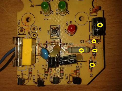

    درود این برد کاملا خاموش هست و با فشردن دکمه پاور هیچ عکس العملی نشون نمیده. کارهای انجام شده تست دیئد زنر و دیوتهای معمولی و مقاومتهای ورودی مقومت بزرگ و کناریش که تو عکس علمت زدم همچنین خازن سرامیکی ابی رنگ و هیچگونه ولتی پایه ایسی نمیاد .Click here to enlarge

    سلام دوست عزیز LED سبز و قرمزها تست کنید شورتی نشده باشند همچنین اون چهار عدد ترانزیستور هم بررسی کنید. آیا خازن بزرگ زرد رنگ پشت برد با مقاومت R2 در ارتباط میباشد؟

    در ابتدا دیود زینر 5 ولتی رو تست کنید سالم باشه
    بعد یک ولتاز 5 ولت فیکس به دوسر خازن کنار دیود بارعایت قطب مثبت ومنفی بدید .که اگه ایسی مدار صدمه ندیده باشه باید برد روشن بشه وکا کنه ودر غیر اینصورت مطمئن باشید ایسی سوخته وباید از برد اوراقی جایگزین کنید چون تو بازار نیست
    واگه برد روشن شد مشکل تغذیه دارید مواردی رو که علامت زدم تست وتعویض نمایید خازن بزرگ زرد رنگ 1 میکرو رو تعویض کنید
    میتونید از خازن 105 پلی استر یا همون شکلاتی استفاده کنید قیمتش هم 1000 تومنه
    یا اینکه خازن 1.2 یا 1.5 میکرو پنکه هم میتونید بجاش بزارید(مکعبی مشکی )
    ARIYA (19th August 2016),karim1350  (19th August 2016),monster2014 (19th August 2016)

    درود 5ولت رو زدم و روشن شد پنکه و از ای سی خاطرم جم شد مقاومت R2 یه پایش به خازن زرد وصله.مقدار مقاومت R1 وR2 چقدره و با تست حالت بوق اهمتر راه نمیدن.درضمن یه پایه مقومت R1 هم به پایه خازن زرد وصله.

    سلام مقاومت R2
    47اهم میباشد ببینید اگر ولت در دو طرف مقاومت نیست خازنی که در پست قبل
    اشاره کردم تعویض کنید مقاومت R1 رنگهاش خوب معلوم نیست اگر مشکل داشتید
    رنگهای روی مقاومت اعلام کنید تا اهم مشخص شود

    درود مقاومت ار1 رنگاش طلایی زرد سبز قهوه ای هستش. ولتاژ ورودی مقاومت ها چقدر باید باشه و اهمتر رو چه رنجی بزارم که نسوزه اهمتر دیجیتاله.درضمن خازن زرد پشت مدار رو با خازن پنکه 1.5 میکرو عوض کردم فرقی نکرد و فقط خازن وروی برق مدار مونده .

    سلام رنج اهممتر برای ولتاژ گیری روی 500 ولت بزارید
    مقدار اهم مقاومت سوال شده 150 کیلو اهم میباشد
    در ضمن مقاومتها و خازنها باید 5 ولت ایسی را بسازند

    اگر هیچ ولتی در مدار ندارید خازن بزرگ که در مسیر ورودی است را تعویض کنید
    درود دوست عزیز
    R2 رو از 33 اهم الی51 اهم میتونید بزارید (کاری که همیشه خودم میکنم )
    R1 مقدارش 150 کیلو اهم میباشد وتا 220 کیلو مشکلی نداره .اما کمتر نه !!!
    دیودهای D1-D2 بشماره 1N4007 میباشند
    وخازن اصلی تغذیه همونطور که در پست قبل گفتم 1 میکرو که میتونی از خازن 105 پلی استر استفاده کنید

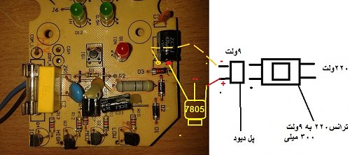

    ودر اخر :اگه بازم نتونستید > یک ادابتور 5 ولت 300 میلی درست کنید وبه پایه های خازن ec1زیر دیود زنر متصل نمایید
