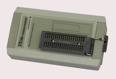

    در این تاپیک سعی میکنیم با هم فکری دوستان راهکارهای ساخت دستگاه تبدیل ECU رو با هم مرور کنیم
    ما در اینجا تصمیم نداریم که به قول معروف نون کسی رو آجر کنیم فقط میخوایم ببینم این کار چطوری امکان داره
    در ضمن تصمیم نداریم که کالایی رو هم تبلیغ کنیم
    البته ناگفته نماند که الان خودم دارم تبدیل رو انجام میدم اما نه با این دستگاه

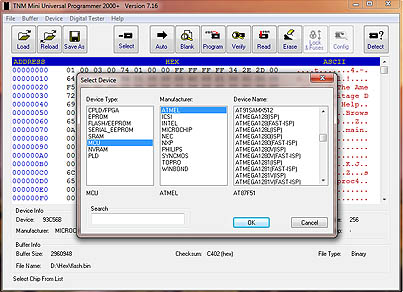

    خب تا جایی که من اطلاع دارم این دستگاه چیزی نیست جز یک دستگاه آیکو و یک نرم افزار که با یک قفل همراهه
    و کار اصلی رو این نرم افزار انجام میده
    تغیراتی که باید داده بشه برای تبدیل کامپیوتر ماشین در داخل آی سی st10f273 است
    و تمامی این سری ECU s2000 حالا چه VALEO ساده باشد یا ضد سرغت قابل تبدیل هستند
    یک حافظه فلش قابل برنامه ریزی دارند
    16-BIT MCU WITH MAC UNIT, 256K BYTE FLASHMEMORY AND 12K BYTE RAM
    و یک خروجی و ورودی rx tx دارند برای ارتباط با دنیای بیرون
    خب حالا چطوری میشه برنامه داخل این آی سی رو از طریق رابط obd یا همون دیاگ تغییر داد؟
    البته فایل که آپلود کردم مشخصات st10f276 که با st10f273 یکی است و فرقی ندارد
