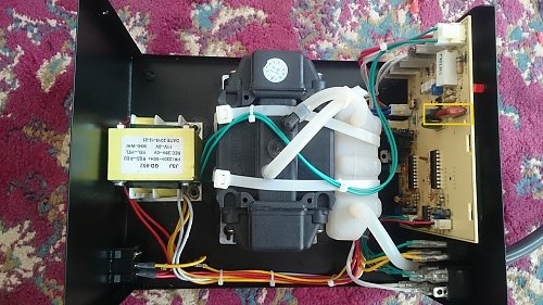

    سلام آقا اشکان من از هیتر عکس گذاشتم لطفا راهنمایی کنید. ببخشید رگولاتور ها رو پیدا نکردم! این هیتر رو من یک ماه پیش خریدم آک بند

    سلام آقا عسلک نگاه کردم خازن ها سالم هستند و لحیم سردی هم ندارد. من این هیتر رو نو خریدم یک ماه پیش
    تصاویر کوچک فایل پیوست تصاویر کوچک فایل پیوست DSC_0371.jpg   DSC_0372.jpg   DSC_0373.jpg

    درود دوست عزیز
    درقسمتی که خازن رو علامت زدم ابتدا مشخص کنید خازن ظرفیتش چقدره (اگه تغذیه اون قسمت دیود خازنی باشه ممکنه خازن سرامیک قرمزه تغییر ظرفیت داده باشه )
    دوم اگه مسیر پایه مثبت لامپ اندیکاتور هیتر رو دنبال کنید وولت گیری کنید احتمالا به قطعه معیوب خواهید رسید

    ایا صفحه نشانگر دیجیتال هم خاموش و روشن میشود ؟
    سلام آقا آریا خیر صفحه دیجیتال سالم هست.

    درود سوکت مربوط به المنت داخل دسته رو از مدار جدا کنید و تست کنید ببینید فرقی میکنه.
