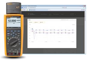

    مولتی متری برای تمام فصول Fluke 289 Multimeter
    فلوک Fluke 289 Multimeter با قابلیت دیتالاگری و دادن گراف به طور کامل عملیات یک
    اسیلوسکوپ رادراختیار شما قرار می دهد.یکی از بهترین مولتی متر های بازارهای جهانی هست .
    این دستگاه دقیق برای کسانی هست که دنبال یک محصول تمام عیار برای کارهای حرفه ای هستند . به طبع
    قیمت بالایی دارد
    True-RMS AC Voltage and Current Logging Multimeter | Fluke 289
