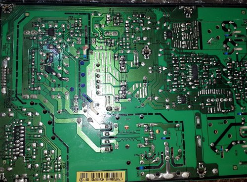

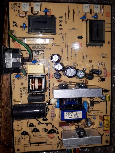

    پیش فرض رفع پروتکت ال سی دی سامسونگ 920nw
    باسلام.این ال سی دی بعد از چند ثانیه لامپ های صفحش خاموش میشه.لطفا روش رفع پروتکت رو لطف بفرمایید
    ای سی تغذیه 9971gmClick here to enlargeClick here to enlarge

    اول حتما دو لامپ فلورسنت و پایه آنها بازدید شود ایراد نداشته باشد.
    بعد شماره آیسی اینورتور قید شود تا دوستان روش رفع پروتکت برات
    قرار دهند . اگر رفع پروتک کردی باید بعد از چند دقیقه ای کار ترانس
    های ولتاژ و قطعات قسمت اینورتور چک شود از حد طبیعی گرمتر نشود.
    در صورت سالم بودن لامپها هر قطعه ای که بیشتر گرم بود ایراد دارد.

    سلام با نصب مقاومت ۱۰ کیلو به پایه سوم ای سی مشکل حل شد.متشکرم
