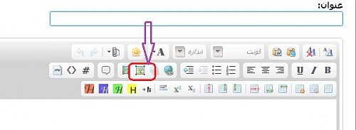

    [QUOTE=Radioshargh57;536031]
    با ایسی اینورتور دیگه تست کن .[/QUOTE
    چطوری میشه عکس برد مانیتور رو به این صفحه اضافه کرد.
    در این برد مشخص میشه که دستور فعال سازی مدار buok یا همان افزاینده ولتاژ توسط cpu صادر میشه
    روش قرار دادن عکس را تو تصویر مشخص کردم

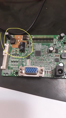

    Click here to enlarge8
    عکس از مین مانیتور مدل xl1910s.قسمت که علامت زده شده تقویت ولتاژ از نو bouk میباشد که ولتاژ ۱۲ ولت را به ۲۷ ولت افزایش میدهد و در ای مورد ایراد دارد و ولتاژ زیاد نمیشود به خاطر اینکه فرمان لازم از cpuصادر نمیشه
