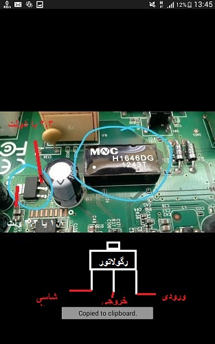

    یه مودم وای فای تیپی لینک برام اوردن که مشکل داره اتصال با adslبر قرار نمیکنه چراغ پاورش روشن میشه چراغ نت و وایفای روشن میشه ولی چراغ ای دی اس ال روشن نمیشه عکس رو هم براتون میزارم یه قطعه سیاه بزرگ داره که باد کرده و مشکوک هستم به اینکه چندتا قطعه smd رو هم نداره یعنی کنده شده اگه کسی از دوستان عکس کامل و واضح از برد رو داره لطفا برام بزاره..و اینکه این جای ریگلاتور خالیه ایا جاش ریگلاتور بوده؟؟؟ و اینکه ولتاژ این ریگلاتوری که کوچیکه ای سی دورش خط کشیدم چقدر باید باشه..تشکر

    اون قطعه که میگید باد کرده مشکلی نداره
    مواد ریزینگ روش اون شکلی کردش
    رگولاتورهم فابریک خالیه مگه اینکه قبلا تعمیر شده وکسی برداشته باشه
    بایت وصل نشدن هم
    باید مودم رو یکبار دیگه کانفیگ کنید ومقادیر رو صحیح بدید
    بعد ببینید متصل میشید یا خیر

    تشکر استاد چک میکنم خبر میدم اون ریگلاتور چقدر باید ولتاژ داشته باشه ورودی و خروجیش؟؟

    رگولاتور :
    اکه مربوط به فلش باشه ورودی 5 وخروجی 3.3
    اگه مربوط به cpu باشه معمولا ورودی3.3 وخروجی بین 1.2 الی 1.8 ولت میباشد

    با تشکر...یک طرف 1.2 هست طرف دیگه 2.00 یعنی خرابه؟؟

    ببینید روی عکس توضیح دادم
    در صورتی که ورودی5 باشه خروجی 3.3 هست
    درصورتی که ورودی 3.3 باشه .خروجی 1.2 یا 1.5 یا 1.8 هست (بسته به نوع cpu)

    تشکر خیلی آقای باهاش ور میرم ببینم چی میشه خبر میدم..تشکر بابت راهنمایی خوبتون
