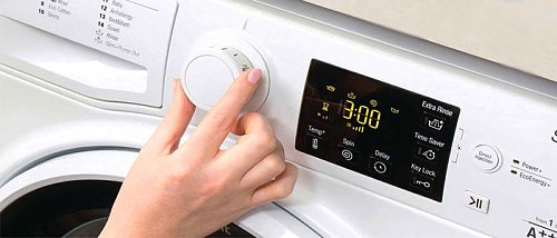

    خطا یا ارور E-1 لباسشویی کنوود
    بروز خطای E-1 در ماشین لباسشویی کنوود به معنای عدم بسته بودن درب دستگاه است. درب را به طور صحیح ببندید تا صدای آن به گوش برسد. صورتی که ارور مشاهده شده همچنان بر روی نمایشگر باقی است بهتر است با متخصصان کنوود سرویس تماس گرفته و مشکل خود را در سریع ترین زمان ممکن برطرف نمایید.
    خطا یا ارور E-2 لباسشویی کنوود
    این ارور در ماشین لباسشویی کنوود به علت پایین بودن سطح آب دستگاه می باشد و فشار آب شما ممکن است کم باشد.
    جهت رفع خطا، تامین آب به دستگاه را چک کنید . در صورتی که ارور مشاهده شده همچنان بر روی نمایشگر باقی است بهتر است با متخصصان کنوود سرویس تماس گرفته و مشکل خود را در سریع ترین زمان ممکن برطرف نمایید.
    خطا یا ارور E-3 لباسشویی کنوود
    در صورت نمایش خطای E-3 بر روی نمایشگر لباسشویی کنوود پمپ دستگاه خراب یا ***** پمپ مسدود شده است. جهت برطرف نمودن این ارور ***** پمپ را تمیز کنید. در صورتی که ارور مشاهده شده همچنان بر روی نمایشگر باقی است بهتر است با متخصصان کنوود سرویس تماس گرفته و مشکل خود را در سریع ترین زمان ممکن برطرف نمایید.
