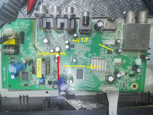

    گیرنده دیجیتال دنای داریم که رو چراغ سبز مونده همه ولتاز ها چک شده پاور سالم ، خازن ها سالم ، ولتاژ خروجی هم داره ولی دستگاه روشن نمیشه لطفا کمک کنید

    در ابتدا چک کنید ولتاژ 1.8 cpu
    وهمچنین 3.3 ایسی فلش رو دارید ؟
    اگه دارید
    یکبار ایسی فلش رو پروگرام کنید

    دوست عزیز متاسفانه من مبتدی هستم میشه دقیق بگید چکار کنم

    عکس واضح ازبرد بزارید تا بهتر راهنمایی کنم

    Icon14 پاسخ : گیرنده دیجیتال دنای رو چراغ سبز مونده
    چرا با گوشی نمیتونم وارد انجمن بشوم

    زوی تصویر محل تست ولت رو علامت زدم چک کنید

    پیش فرض پاسخ : گیرنده دیجیتال دنای رو چراغ سبز مونده
    درود استاد من تست کردم 5 ولت و 3.3 ولت رو داشتم ولی 1.8 رو کدوم باید تست کنم انکه مشخص کردید مقاومت سلفی هست ولی روی ای سی 5 پایه جفتش تست کردم 4.9 ولت و 0.9 ولت رو داشتم

    دوطرف سلف رو اندازه بگیرید باید حدود 1.8 ولت داشته باشید
    هیچ ولتاژی نمیده

    پس ایسی رگولاتور کنار ADJ خرابه وباید تعویض بشه
    شمارشو ببین هم میتونی از فروشگاه امیر ایسی بخر
    وهم میتونی از روی برد اوراقی گیرنده ها برداری
