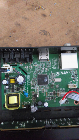

    درود به دوستان ی دیجیتال دنا دارم تغذیه خروجی 5 ولت هست اما رکلاتور 3.3 ولتاژ نداره و همچنین ای سی Click here to enlarge فلش اونم ولتاژ نداره . کسی میدونه مشکلش کجاس

    خازنهای خروجی ثانویه منبع تغذیع تعویض کنید
    خازنهای SMD تست کنید شورت نکرده باشند
    رگولاتورها و سلف های در ارتباط ولتاژ ها
    بررسی کن
    مدل گیرنده اعلام نکردید
