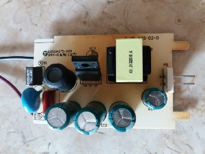

    بادرود خدمت اساتید عزیز لامپ ال ای دی ۵۰وات پارس شهاب تمامی ال ای دیها تست گرفته شده است وهمگی سالم میباشد ودر خروجی با بار ۳۷ ولت داریم ولتاژ دوسر خازن صافی ۳۱۰ولت میباشد پایه درین ماسفت هم ۳۱۰ولت میباشد و پایه سورس وگیت هم هردوتا ۳۷ ولت میباشند ازاساتید خواهشمندم راهنمایی بفرمایید کدام قطعه معیوب است قیمت این لامپ دربازار زیاد میباشد وبه نظرم اگه بتوان راه اندازیش کرد ارزشش را دارد باسپاسClick here to enlarge

    درود دوست عزیز
    در ابتدا یک پاور سالم پیدا کنید وکل صفحه لامپا رو متصل و تست ککنید جهت تفکیک عیب
    واینکه 37 ولت خروجی واسه برد الیدی ها کمه
    ودرد اخر بنظرم از الکترکیها برد بگیری یا بگردی لامپ خراب رد سالم پیدا کنی کم هزینه تر باشه
    الان همون اسی درایور 6یا 5 پایه زیر برد برات داستان میشه پیدا کردنش !!

    باسپاس از شما استاد ASALAKگرامی وممنون ازپاسخی که فرمودید استاد یه سوال به نظر شما و حدس شما که ولتاژ خروجی کم شده کدوم قطعه معیوب شده فقط جهت کسب اطلاعات پرسیدم از شما بزرگوار هرچند اون ایسی ۵پایه درایور بعیده توی بازار پیدا بشه ولی میخوام بدونم خرابی کدوم قطعه این برد روغیر قابل استفاده کرده وایا نوسان برق برد رو خراب کرده بازم از لطف شما ممنونم

    بیشتر همون ایسی 5 پایه
