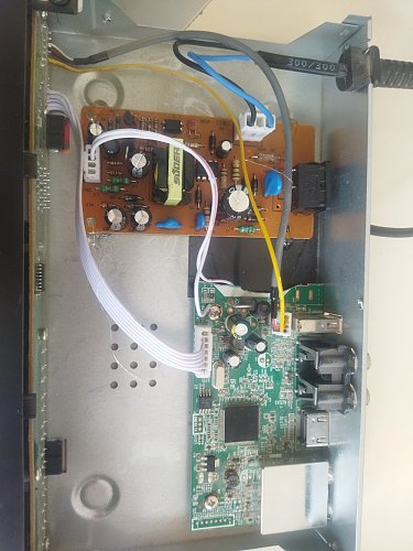

    درود عکس خدمت شما واینکه میزان آداپتور یا تغذیه چند ولت و آمپر باشه بهتره وقرار دادن یک مقاومت هم لازمه

    درابتدا کل برد رو با تینر 20000 بلشویید وخشک کنید خیلی کثیفه
    دومیه برد تغذیه 5 ولت 2 امپر تهیه کنید .
    دیود تغذیه مسری 5 ولت روی برد گیرنده رو جدا کنید .
    مثبت برد جایگزینرو بدید به مثبت خازنی که دیود بهش ول بود .ومنفی رو هم به شاسی برد متصل کتید
    قاعدتا باید بالا بیاد
    اگه نیومد: ولت ایسی فلش 3.3 رو چک کنید
    ولت سی پی یو 1.8 رو چک کنید
    اگه هردو بودند وفیکس -ایسی فلش رو پروگرام کنید

    درود اینم از یک برد جایگزین تغذیه 5ولت 2امپر گیرنده دیجیتال حل شد
