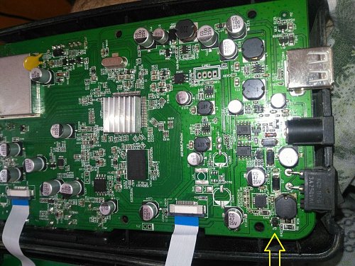

    سلام دوست عزیز همان ماسفت تو بازار نیست سایت امیر آیسی که بیشتر قطعات را داره میکه ندارم باید مشابه جایگزین کنید من مشا به این ماسفت تهیه کردم ولی نصب نکردم این ماله قسمت شارژ باتری فایندر هست 12 والت برق روی آیسی میره این ماسفت را نصب کنم مشکلی پیش نمیاد مد یران راهنمایی کنند با سپاسفایل پیوست 122205
    سلام بهتره سعی کنید قطعه رو از روی بردهای اوراقی برداشته و نصب کنید این ماسفت که تو تصویر گزاشتی p کانال مثبت است خب تست کنید توکل به خداClick here to enlarge

    سلام من این ماسفت را نصب کردم مشکل حل شد ولی باتری را سه ساعت شارژ می گذارم در صد باتری پر میشه فردا می خواهی استفاده کنی درصد باتری کم میشه مشکل چی هست لطفآ مد یران راهنمایی کنند ممنون Click here to enlarge

    سلام مدیران که جواب سوال مرا ندادن لطفآ دوستان بکن این ماسفت که علامت زدم چه کاری انجام میده اگر این قطعه نصب نباشه چه مشکلی
    پیش میاد آیا برای شارژ استفاده میشه لطفآ مد یران راهنمایی کنند ممنون

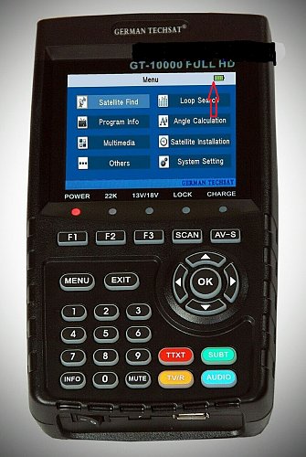

    معمولا مشکلات نرم افزاری هم باعث این مشکل میشه فایندر را با آخرین پچ آپدیت و تنظیمات کارخانه کنید

    سلام مدیران که جواب سوال مرا ندادن لطفآ دوستان بکن این ماسفت که علامت زدم چه کاری انجام میده اگر این قطعه نصب نباشه چه مشکلیClick here to enlarge پیش میاد آیا برای شارژ استفاده میشه لطفآ مد یران راهنمایی کنند ممنون
    قطعه باید نصب باشه ماسفت ﺑﻪ ﻋﻨﻮﺍﻥ ﯾﮏ ﺳﻮﺋﯿﭻ ﭘﺮﺳﺮﻋﺖ ﺩﺭ ﻣﺪﺍﺭ ﺍﺻﻠﯽ ﺷﺎﺭﮊ ﻭ ﺗﺨﻠﯿﻪ ﺑﺮﺍﯼ ﺍﻧﺠﺎﻡ ﺍﻗﺪﺍﻣﺎﺕ ﻣﺤﺎﻓﻈﺘﯽ ﻋﻤﻞ ﻣﯽکنه.

    سلام تشکر من این ماسفت را نصب کردم فایده ای نداشت آیا این ماسفت برای شارژ باتری استفاده میشه یعنیی زمانی که باتری را شارژ می کنم این ماسفت چه کاری در برابر شارژ باتری انجام میده ممنون و تشکر

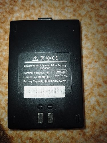

    سلام اکر میشه دوستان یک باتری معر فی کنند که بشه روی این فایندر استفاده کنم و چند والت باشه و زود شارژ خالی نکنه ممنون میشم پاسخ بد ین عکس باتری قرار می دم جون ماسفت نصب کردم فرفی نکردClick here to enlarge
