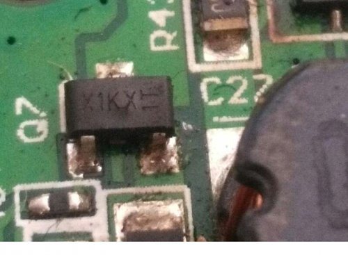

    1 1 این قطعه ترانز یستور هست یا ماسفت

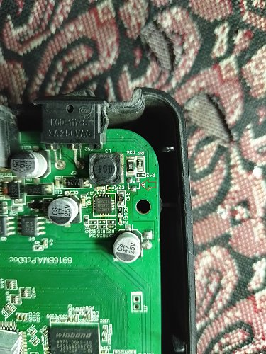

    سلام خدمت مدیر ان این قطعه ماله فایندر تصویری هست قسمت شارژ باتری براثر اتصال سوخت آیا مشابه این چی هست میشه جایگزین کرد ممنون میشم این ترانز یستور هست یا ما سفت ممنونClick here to enlargeClick here to enlarge

    سلام لطفآ مدیران راهنمایی کنند این قطعه جی هست مشابه این قطعه چی هست

    پیش فرض پاسخ : این قطعه ترانز یستور هست یا ماسفت
    Click here to enlarge نوشته اصلی توسط mk35 Click here to enlarge
    Q که ترانزیستور هست ایسی رگولاتور یا چیز دیگری نیست ...ولی اینکه چه نوع ترانزیستوری باید در کتاب مشابهات پیداش کنید بنده خودم به این شماره ندیدم ... احتمال زیاد هم سوییچ رگولاتور زیریش هست که خیلی چیزا میتونید جاش بزنید فقط باید مثب و منفی بودنش رو مشخص کنید

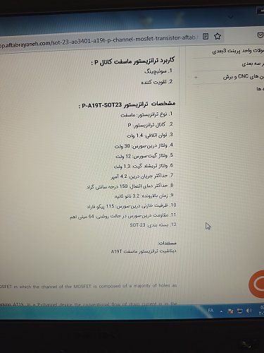

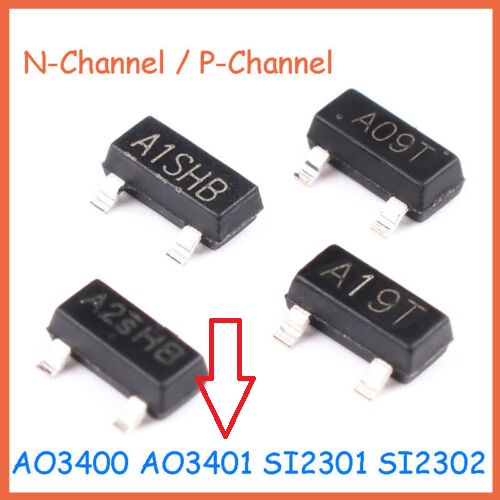

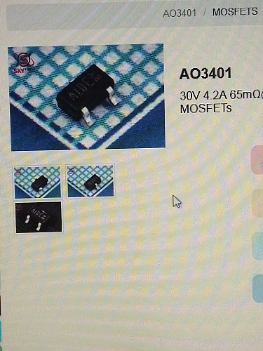

    سلام جناب کیانفر من به فروشگاه امیر آیسی زنگ زدم شماره قطعه خودم بهش دادم گفت موجود نیست گفتند این بهش می خوره گفتم مد یران راهنمایی کنند میشه جایگزین کر د یا نه AO3401Click here to enlarge

    اگه فت منفی باشه بله میتونید جایگزین کنید

    سلام جناب مدیر اکر فت منفی باشه من نمی دونم چگونه باید فهمید کمی راهنمایی کنید چون قسمت فروش سایت مشخصات نوشت اکر راهنمایی کنید ممنون میشم
    متاسفانه اطلاعاتی از قطعه وجود نداره ولی احتمال خیلی زیاد موسفته شما یک موسفت منفی و یک موسفت مثبت تهیه کن یکیش جواب میده

    سلام جناب مدیر از این که پاسخ دادین ممنون ولی عکسی که گذاشتم این ماسفت کانال p نوشته می کن ماسفت منفی کار میکنه یعنی میشه جایگز ین کرد
    سلام ماسفت p کانال یعنی مثبت و N هم میشه منفی هر دو ولتاژ کاریشون یکیه فقط تفاوت اسمی سورس، درین، گیت تو پایه هاشون هست شما بهتره همان نوع ماسفت رو استفاده کنید

    Icon12
    سلام دوست عزیز همان ماسفت تو بازار نیست سایت امیر آیسی که بیشتر قطعات را داره میکه ندارم باید مشابه جایگزین کنید من مشا به این ماسفت تهیه کردم ولی نصب نکردم این ماله قسمت شارژ باتری فایندر هست 12 والت برق روی آیسی میره این ماسفت را نصب کنم مشکلی پیش نمیاد مد یران راهنمایی کنند با سپاسClick here to enlarge
