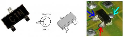

    Click here to enlarge با سلام خدمت مدیران محترم می خواستم برای تست این ترانز یستور مرا راهنمایی کنین جای که علامت زدم با اهمتر جند ولت با ید نشان داد اکر هم سوخته با شه باز هم ولت نشان می دهد آیا تست smd ولت برای تمام دستگاها یک سان هست سپاس

    دوست عزیز ترانزیستور که ولت نشان نمیده
    ان چیزی که می فرمایید اهم هست
    و در تست ترانزیستورها پایه بیس
    به دو پایه دیگر باید اهم نشان دهد
    اهمی در حدود 500 الی 700 اهم
    بخش قطعات را خوب مطالعه کنید
    تمامی اموزشها در بخش هست
